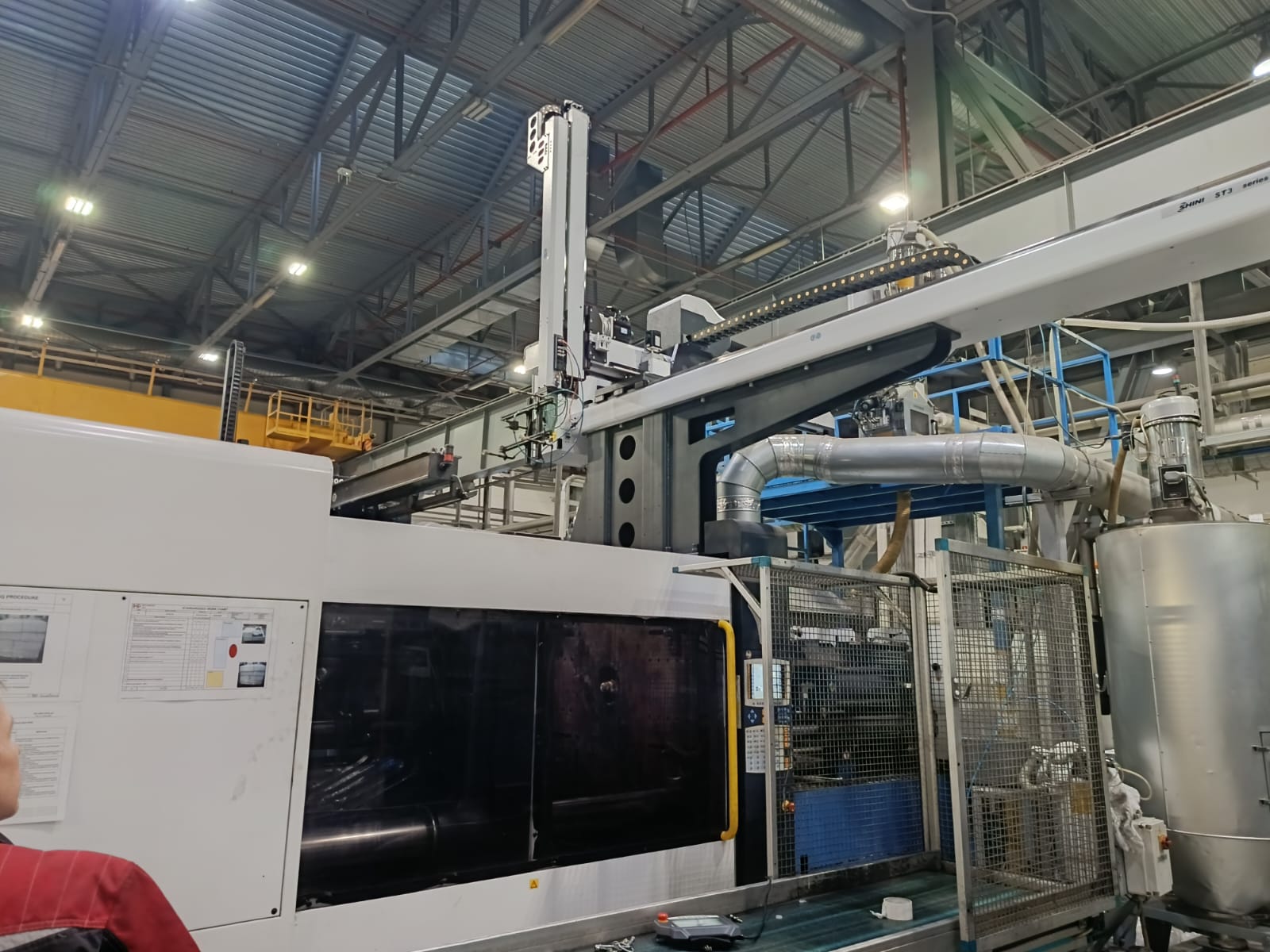

У российских компаний также прослеживается тренд на повышение уровня автоматизации производственных мощностей. Вследствие чего есть интерес к роботам и ЦЗС SHINI. И если централизованные системы на базе SHINI уже активно представлены на рынке РФ, то роботы данного производителя начали появляться на нашем рынке только год назад. Одним из первых стал робот SHINI ST3-2200-3000LT-S, который был запущен на предприятии по производству бытовой техники в Липецкой области. Оборудование было приобретено для автоматизации процесса извлечения изделия и литника из рабочей зоны пресс-формы и последующей укладки готовой продукции на конвейер.
Решение о выборе SHINI ST3-2200 основано на положительном опыте эксплуатации вспомогательного оборудования SHINI на данном производстве, а выбор данной модели обусловлен необходимостью в высокой точности при извлечении изделий и их последующего позиционирования.
SHINI ST3-2200-3000LT-S – это крупная модель промышленного робота, длиной 4.5 метра, рассчитанная на высокопроизводительные ТПА до 2400 тонн и работе с нагрузкой до 20 кг.
Линейные перемещения выполняются посредством сверхмощных серводвигателей вместе с высокоточными линейными направляющими и мощными клиновыми ремнями, что обеспечивает быструю, бесшумную и точную работу. Механизм поворота захвата использует реечную систему с пневматическим приводом. Робот оснащен вертикальной телескопической осью для сокращения длительности цикла.
Перемещение по осям Х, У и Z ограничено устройствами защиты от столкновений.
Робот оборудован сенсорным TFT-дисплеем высокой четкости с экраном 7,0”. Интерфейс USB позволяет обновлять контроллер, загружать программы и программировать. Память составляет 8 Гб. Независимая двойная 16-битная шина расширения ввода/вывода увеличивает количество плат ввода/вывода до 4. Аппаратное обеспечение использует многослойную печатную плату и многоранговый высокоточный электрический модуль с высокой помехозащищённостью. Модель предусматривает функцию аппаратной защиты. Каждый сигнальный выход оснащен интеллектуальной системой обнаружения, что исключает короткое замыкание, перегрузку и высокую температуру. Предусмотрены слоты для вспомогательного оборудования.
