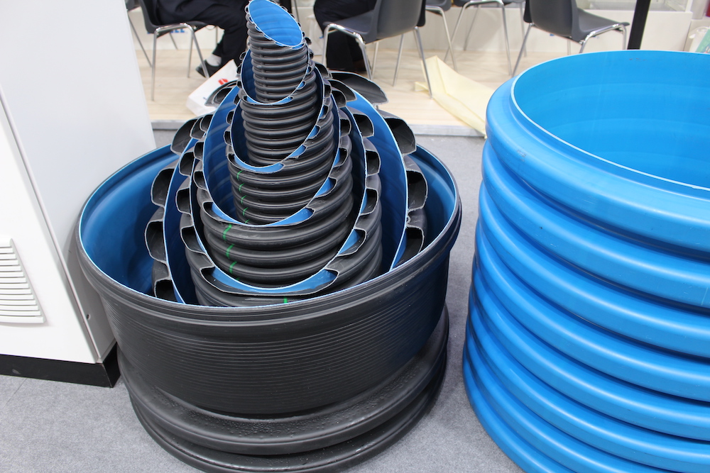

По словам Илькина, преимущества композитных труб в том, что они имеют стойкость к сероводородному растрескиванию, абразивному истиранию, углекислому газу, не подвергаются бактериальному разложению. Могут применяться в нефтегазовой сфере, ЖКХ и других отраслях. Это высоко температурные трубы (выдерживают +130 С), отличающиеся легким весом и монтажом, они не требуют электрохимической защиты, не поддаются воздействию блуждающих токов. При этом композитные трубы обеспечивают снижение потерь тепловой энергии до 47%, дают снижение электропотребления при транспорте жидкости в 6,7%, увеличивают срок службы сетей теплоснабжения до 50 лет.
"Татнефть" готова масштабировать применение композитных труб - на эти изделия получен сертификат соответствия ГОСТ Р 55068, сертификат соответствия СанПиН, альбом техрешений для применения в ЖКХ, отработаны методики прочности расчетов, а также технологии строительства и ремонта. Кроме того, композитные трубы компании получили свидетельство ЕАЭС о пригодности труб для горячего, холодного и питьевого водоснабжения.
