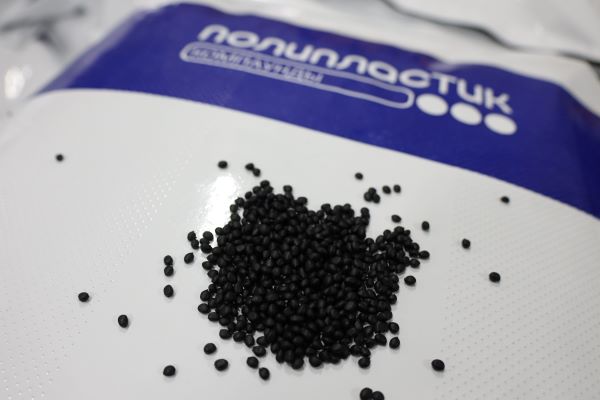

Из серийно поставляемых для кабельной отрасли марок на сегодняшний день самой востребованной является Технотэп 35-2ИО-80А, он предназначен для изготовления изоляции и оболочки проводов типа КГТП. Материал обладает повышенной атмосферостойкостью, стойкостью к агрессивным средам, полярным растворителям и может эксплуатироваться в диапазоне от -60°С до +90°С с кратковременным нагревом до +110°С. Материал может перерабатываться как литьем под давлением, так и экструзией, обладая высокой прочностью на разрыв.
«По заявкам потребителей из кабельной отрасли уже разработаны и планируются к омологации ТЭП-компаунды, сочетающие негорючие свойства и эластичность экструзионных марок, а также материалы для более высокой скорости экструзии изоляции и оболочки проводов КГТП (ХЛ). Кроме того, по запросам потребителей ведем проработку материалов TPU для кабельной отрасли», – рассказывает Алексей Ткаченко, руководитель проекта Отдела развития рынка компании.
Изготовление текущего и перспективного ассортимента кабельных термоэластопластов будет производиться на специализированной линии по производству ТЭП-компаундов, введенной в промышленную эксплуатацию в январе 2026 года. Основой линии является двухшнековый экструдер с идеально выдержанным балансом между моментом и свободным объемом – от данного соотношения напрямую зависит качество смешения компаунда. Специализированная линия позволит достигать более высоких физико-механических свойств даже на прежних рецептурах.
Линия оснащена 13 дозаторами различных типов для высокой точности подачи компонентов в экструдер, что является важным фактором при наработке марок со специальными свойствами. Другая уникальная особенность линии – блок дробления и непрерывной подачи каучука, позволяющей производить качественные компаунды TPV.
