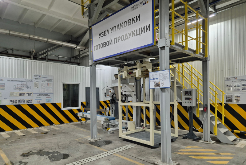

Специализированная линия производительностью 1000 кг/ч позволит выпускать ТЭП-компаунды практически любой сложности, развивать импортозамещение и удовлетворять потребности российского рынка эластомеров в данных материалах.
Основой линии является двухшнековый экструдер, в котором, по оценкам специалистов, идеально выдержан баланс между моментом и свободным объемом. Оптимальное соотношение диаметра и длины шнеков экструдера позволяет в одну стадию производить марки, которые ранее выпускались по двухстадийной технологии.
Для наработки сложных многокомпонентных марок линия оснащена 13 дозаторами разных типов для высокой точности подачи компонентов в экструдер. Ввод наполнителя одновременно в три зоны обеспечивает его оптимальное распределение в составе компаунда. За счет современной системы подводной грануляции на линии возможно качественное гранулирование материала при ПТР до 300 г/10 мин. Также предусмотрена синхронная подача трех наименований жидких компонентов, что позволит в перспективе производить материалы практически любой сложности.
Ввод в эксплуатацию новой линии с максимальной степенью автоматизации завершает очередной этап инвестиционной программы НПП «ПОЛИПЛАСТИК», нацеленной на развитие в России производства высокотехнологичных полимерных материалов на основе термоэластопластов. «Линия стоимостью порядка 330 млн рублей, укрепит технологическую базу компании, расширит возможности для потребителей наших материалов и позволит увеличить общие производственные мощности компании на 4,4%», – отмечает Александр Павлов, генеральный директор НПП «ПОЛИПЛАСТИК».
