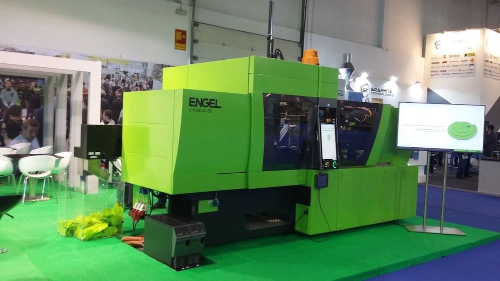

Австрийская ENGEL представит на выставке Fakuma 2026 новое поколение полностью электрических термопластавтоматов e-motion, ориентированное на массовое производство тонкостенной пищевой упаковки. Об этом сообщает компания и отраслевые сми. Первой машиной обновлённой серии станет e-motion 380, на которой компания продемонстрирует изготовление стаканчиков для йогурта из полипропилена. ENGEL заявляет сухой цикл от 1,2 секунды, скорость впрыска до 500 мм/с и энергопотребление примерно на 30% ниже, чем у сопоставимых гидравлических и гибридных машин.
До сих пор высокоскоростное литьё тонкостенной упаковки в основном ассоциировалось с гидравлическими и гибридными ТПА. Такие машины широко применяются для производства одноразовых стаканчиков, крышек и другой упаковки, где даже небольшое сокращение цикла при многомиллионных объёмах выпуска заметно влияет на себестоимость. ENGEL намерена доказать, что полностью электрические машины способны обеспечить необходимую производительность и одновременно снизить энергозатраты.
В новой e-motion 380 модернизированы как узел смыкания, так и узел впрыска. Машина оснащена шнеком диаметром 70 мм, а максимальная скорость впрыска достигает 500 мм/с. По заявлению компании, обновлённая модель стала самой мощной полностью электрической машиной в линейке ENGEL. В дальнейшем новый узел смыкания планируется распространить на всю серию e-motion, что должно повысить её производительность и расширить область применения.
На выставке в Фридрихсхафене ТПА будет работать с шестигнёздной пресс-формой, выпуская стаканчики для йогурта с декорированием по технологии IML — нанесением этикетки непосредственно в форме. Толщина стенки изделия составляет всего 0,28 мм, а отношение длины пути течения расплава к толщине стенки достигает 370. Масса готового стаканчика — 6,33 г. Такая геометрия предъявляет высокие требования к скорости и стабильности впрыска, равномерному заполнению гнёзд и точности управления всем циклом.
