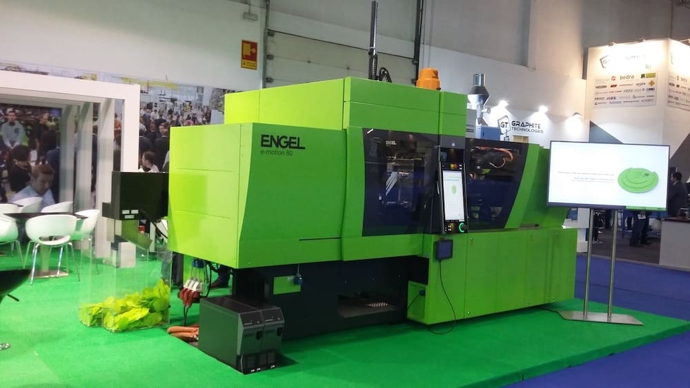

Компания ENGEL расширила возможности своей системы искусственного интеллекта для литья под давлением. Об этом сообщают отраслевые сми. Теперь виртуальный помощник EVA способен не только отвечать оператору на вопросы и искать причины отклонений в процессе, но и передавать согласованные изменения непосредственно в систему управления термопластавтомата. Новая функция представлена ENGEL в рамках подготовки к Fakuma 2026.
EVA работает в связке с платформой inject AI. Оператор может сформулировать вопрос обычным языком — текстом или голосом. Система учитывает конкретную машину, текущую технологическую операцию и параметры производства, анализирует данные и предлагает следующие действия. После подтверждения оператором подготовленные изменения передаются в систему управления ТПА.
Это важное отличие от привычных промышленных чат-ботов. В предыдущей версии EVA была прежде всего интеллектуальной справочной системой: она могла использовать техническую документацию ENGEL, составлять инструкции и контрольные списки, помогать оператору находить информацию и разбираться с неисправностями. Теперь следующий шаг — связать этот диалог непосредственно с машиной.
При этом ENGEL сохраняет человеческий контроль над процессом. Система сама предлагает изменение, но перед его передачей в управление машины требуется подтверждение оператора. То есть речь пока не идет о полностью автономном ТПА, который самостоятельно принимает любые решения. Компания постепенно переводит ИИ от консультаций к контролируемому выполнению технологических операций.
Технической основой для этого служит ENGEL AI Interface. Он предоставляет ИИ структурированную информацию о машине и производственном процессе. Интерфейс доступен для новых машин ENGEL и WINTEC как опция, а для уже работающих машин с контроллерами CC300 или C3 предусмотрена возможность дооснащения. Таким образом, ENGEL рассчитывает распространять систему не только на новое оборудование, но и на установленный парк машин.
