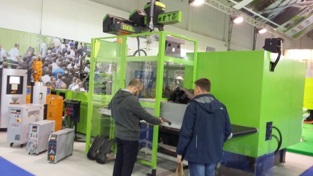

Технология основана на использовании термопластических композитов, армированных углеродным волокном. Производственный процесс объединяет несколько операций - укладку армирующих лент, формование, интеграцию функциональных элементов и извлечение готовой детали - в единый непрерывный цикл внутри пресс-формы. Такой подход позволяет получать готовые изделия с высокой повторяемостью качества и значительно сокращает время производства.
В центре демонстрационной линии находится литьевая машина ENGEL victory 120 в сочетании с шестикоординатным промышленным роботом. Целевая производительность системы - менее одной минуты на изготовление одной лопасти, что делает технологию перспективной для серийного производства компонентов для быстрорастущего рынка беспилотной авиации.
