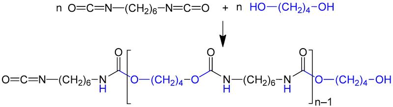

Полиуретан (ПУ, polyurethane) является одним из синтетических полимеров гетероцепного типа. Отличительной особенностью ПУ является наличие в основной полимерной цепи повторяющейся «белковой» группы атомов -O-CO-NK-, которая придает пластику особые свойства, с возможностью их модификации. Полиуретан относится к виду полиэфир-полиолов, а широкое разнообразие его характетистик возможно благодаря различиям в молекулярной структуре полимерной цепи.
Изображение схемы синтеза полиуретана
Рис.1. Схема синтеза полиуретана.
Как правило, ПУ получают путем поликонденсации в ходе реакции двух компонентов полиола и изоцианата. Определенные свойства полиуретану могут придать различные добавки, например они помогают увеличить эластичность или твердость, термостойкость и т.п.

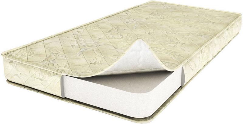

Особняком среди всех полиуретанов стоит пенополиуретан. ППУ входит в класс газонаполненных пластмасс, они же пенопласты. Такие пластики состоят из воздуха или другого газа на величину порядка 90 процентов по объему. ППУ делится на две большие группы: жесткий или интегральный пластик и мягкий (эластичный) пенополиуретан или поролон.
Изображение применения эластичного ППУ в мебели
Рис.2. Применение эластичного ППУ в мебели
ППУ интересен тем, что его синтез обычно происходит на месте применения, а не в заводских условиях (при этом мебельный поролон или трубы в ППУ изоляции все-таки производятся на заводах). Пенополиуретан синтезируется при смешении полиола и полиизоционата с получением высоконаполненной углекислым газом полимерной матрицы.
ППУ биологически нейтрален, опасность может представлять его компонент высокотоксичное вещество изоцианат, в случае если он взят в избытке. При применении антипиренов в компонентах полиуретана материал не поддерживает горение и гаснет при удалении пламени.
