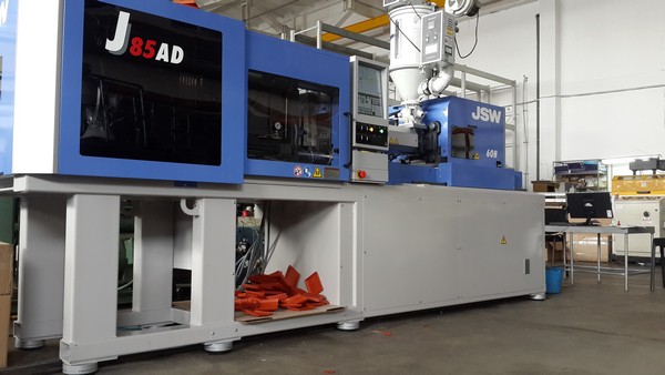

В начале апреля компания «Японские Литьевые Машины» произвела запуск первого полностью электрического термопластавтомата JSW в Украине – малый ТПА усилием смыкания 85 тонн был запущен в Днепропетровске в компании «Завод Полимердеталь», сообщили сегодня ПластЭксперту в компании. «Завод Полимердеталь» уже владеет обширным парком ТПА в несколько десятков единиц.
Заказчик покупал ТПА JSW для высокоточного литья. Непосредственно шефмонтаж самого станка был сделан за несколько часов, после чего 2 дня проводилось обучение персонала заказчика, в ходе которого на термопластавтомате были испытаны несколько пресс-форм. Одно из изделий – прецизионный дозатор в форме носика для разбрызгивания, где точность литья особенно важна и измеряется под микроскопом, претерпело микро-доработку пресс-формы несколько раз – требовалось получить точность разбрызгивания реагента. Качество детали контролировалось на электронном микроскопе и стенде для испытаний.
Наиболее интересным из "испытуемых" изделием оказался продукт "квадратные тарелочки под цветочные горшки". Из-за расположения рёбер жесткости при укорачивании цикла внутренние напряжения в изделии ведут к усадке, которая «приподнимает» один из углов – широко известный эффект коробления.
Для решения данной задачи было применено инжекционно-компрессионное литьё – технология стандартной комплектации любого термопластавтомата JSW. Эффект оказался потрясающий – заказчик получил самое лучшее качество изделия, когда-либо производимое на этой пресс-форме. Одновременно время цикла было снижено с 20 секунд, обычных для других термопластавтоматов до 9,7 секунд на ТПА от Japan Steel Works, т.к. более не требовалось излишне выдерживать и охлаждать изделие в форме для компенсации дефектов литья. Гораздо более высокая производительность и стабильность литья при значительно возросшем качестве и сокращении расходов на электроэнергию многократно увеличили эффективность производства и снизили себестоимость изделия.
Следующим шеф-монтажом компании в Украине запланирован запуск большой 850-и тонной машины в конце лета для производства ящиков для фруктов в Киеве.
