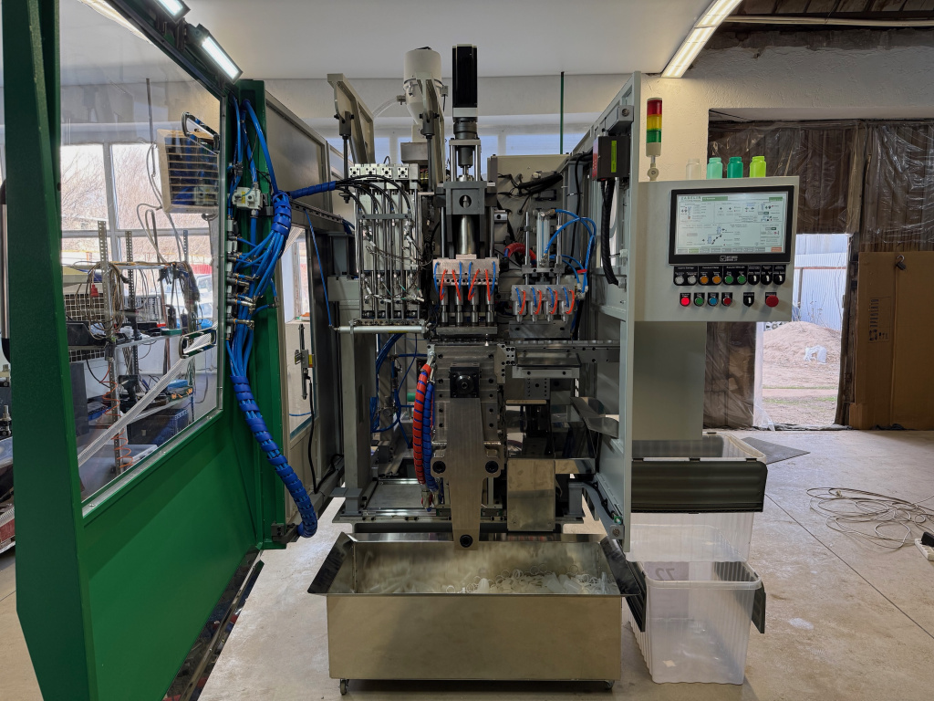

ZABELIN Z3 – экструзионно-выдувная машина для флаконов приблизительно до 1 л в два ручья на одной станции. Ну или в большем количестве ручьёв (до четырёх) для более мелких флаконов. Это зависит от деталей проекта, но усредённо от этого станка можно получить около 500-600 шт/ч флаконов 1 л весом 55-60 г.
Годом ранее мы разработали и выпустили на рынок другую одностанционную машину: ZABELINZ2. Это ультра-компактный станок, ориентированный на небольшие изделия, примерно 300-400 мл на двух ручьях.
Ну и третья машина, которая уже готова – это модель ZABELIN Z3-L, которая похожа на Z3 и делается во многом из тех же деталей, но чуточку больше, что позволяет производить круглые флаконы до 1 л на 3-х ручьях или плоские 1 л на 2-х. Также эта машина подойдёт для классических канистр 5 л с одной ручкой в один ручей и, по нашему мнению, это самый компактный в мире станок, способный произвести канистру 5 л. Тем более, что с этого одного гнезда мы гарантируем неплохой выход, а именно: 225 шт/ч при нетто весе изделия 160-165 г.
На ближайшее будущее (скажем, год) это весь наш ассортимент, но, конечно, мы продолжаем работу над его расширением. В этом бизнесе (как и во многих) разработка (проектирование) – самая длинная, трудоёмкая и ответственная часть дела.
